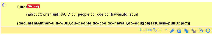

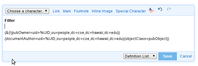

영문 메뉴로 사용하고 있어서 한글 메뉴로 뭐라고 나오는지 모르겠지만, Definition List 내에서 작업을 할 때 문자를 굵게하면 표현에 문제가 있는 것 같습니다. 아래의 스크린샷을 보시면, Filter라고 되어있는 부분을 Ctrl+b 단축키로 굵게 표시를 했구요,
이것을 저장해서보면 다음과 같이 나옵니다.

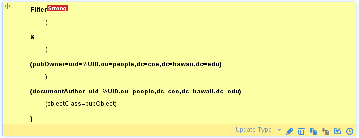

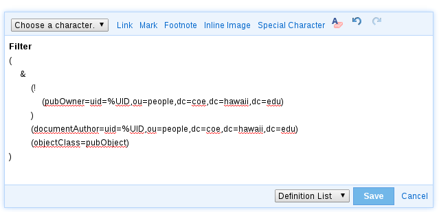

또한, 내용에 약간의 문법을 주고싶어서 아래와 같이 편집하고 저장하면, 다음과 같이 나옵니다.
혹시 Definition List에서는 이것이 정상적인 것인가요?

그렇다면, 정의 목록에 들어가는 내용 중 짝수 줄에 해당하는 사항은 여러 줄을 삽입할 수 없게 되어있고, 여러 줄을 삽입하기 위해서는 여러 개의 정의 목록을 생성해야하는 것이군요.
답변 감사합니다.
다음과 같이 +로 시작하면 설명에 여러 줄을 넣을 수 있습니다.
용어 1
용어 1에 대한 설명
+ 용어 1에 설명 설명 (+ 다음에 띄어씁니다.)
용어 2
용어 2에 대한 설명
예시로 들어 주신 내용은 Headline, Code 단락을 이용하면 효과적으로 표현이 될 것 같습니다.
Filter 라는 제목의 성격을 가진 단락은 Headline으로 설명으로 표시된 소스코드는 Source 단락으로 처리하면 좋을 것 같습니다.
