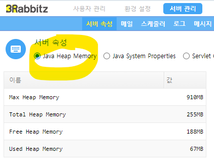

일단 자바 힙 메모리 확인 부탁드립니다. <관리 | 서버 관리 | 서버 속성> 메뉴에서 확인할 수 있습니다.

저희 서버쪽 현재 메모리 상태입니다. 혹, 메모리 설정이 더 필요할까요? Max Heap Memory : 910MB Total Heap Memory : 602MB Free Heap Memory : 191MB Used Heap Memory : 410MB

자바 힙 설정이 기본 값입니다. 기본 설정으로는 문서의 숫자와 내용이 많을 때 문제가 있습니다. 다음을 참고해서 설정을 바꾸시기 바랍니다. 4GB 이상으로 설정하는 것을 권장합니다.
https://www.3rabbitz.com/book_administration_guide_4_0_ko#change_java_heap
일반적으로 자바 힙 메모리 크기를 크게 하면 뚜렷한 웹 뷰어 성능 개선 효과가 있습니다.
