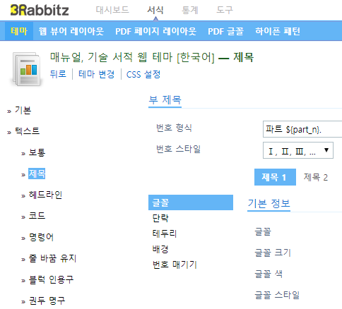

질문 1.
- <서식 | 테마> 메뉴에서 해당 테마를 선택합니다.
- 왼쪽에서 <텍스트 | 제목>을 선택합니다.
- 부 제목의 형식을 바꿉니다. 필요하다면 부록 제목도 바꿉니다.

한글메뉴얼과 영문메뉴얼을 별도의 북으로 만들고 있습니다. 영문 메뉴얼의 북의 언어설정을 바꾸면 web viewer에서 언어가 바뀔거라고 생각했는데 메뉴얼에 보니 로그인한 계정의 정보나 브라우저 정보를 따른다고 해서 로그인한 계정을 영어로 바꾸고 브라우저 설정도 바꾸었습니다. 질문 1. web viewer 에서 다른건 다 영문으로 바뀐것 같은데 파트1, 파트2는 여전히 한글로 보입니다. 어떻게 해야 영문으로 나오나요?
