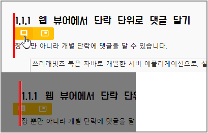

아래와 같이 단락 위치가 밀리는 현상이 있습니다.

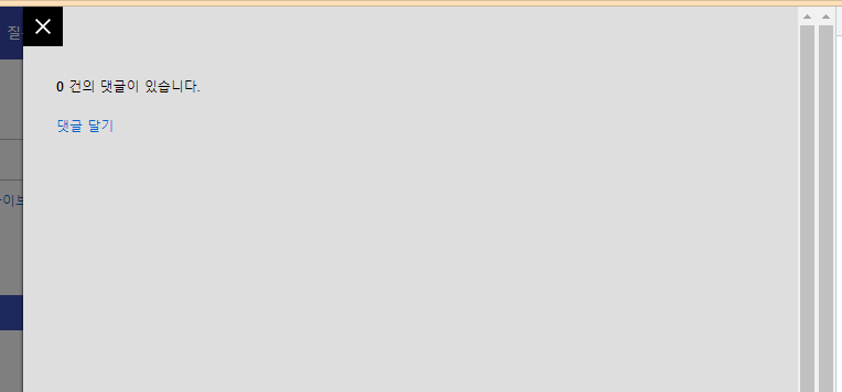

Draw가 열릴 때 본문의 스크롤 바를 숨깁니다. 숨기기 않으면 Draw에도 스크롤 바가 있을 때 두 개의 스크롤 바가 보입니다.
그래서 본문의 스크롤 바을 숨깁니다. 그럼 스크롤 바의 크기 만큼 웹 브라우저의 너비가 달라지면서 레이아웃에 변화가 생깁니다. 단락 도구는 스크롤 바가 사라지기 전에 좌표를 계산했기 때문에 그 차이가 드러나게 합니다.
