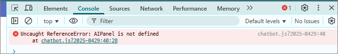

6.0.8 업데이트 이후 문서를 열면 개발자 도구 콘솔에 아래와 같은 에러가 표시됩니다.
문서 뷰어 동작에는 영향이 없는 것 같긴 한데~~ 에러로 표시되는 건 좀 찜찜해서요~
옵션에서 뭔가 설정을 해주어야 하는지 확인 요청드립니다.

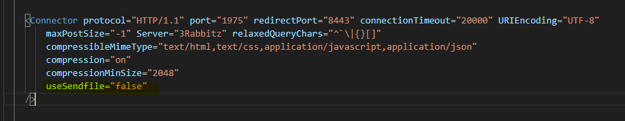

이와 별개로 다음과 같이 설정 수정 부탁드립니다.
  1. 3RABBITZ_HOME/tomcat/conf/server.xml 파일을 엽니다.
  2. Connector 태그에 useSendfile="false"을 추가합니다.
  3. 재시작합니다.
  4. 업데이트를 다시 시도합니다.
