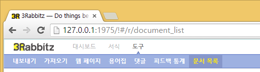

관리자 권한을 가진 사용자는 <도구 | 문서 목록> 메뉴에서 전체 문서 목록을 확인할 수 있습니다.
