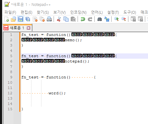

코드 단락에서 [코드 복사] 기능을 사용해 코드를 복사하는 경우 아래와 같이 NBSP 문자가 추가됩니다.일부 편집기에서는 NBSP 문자가 포함된 경우 스크립트 에러로 처리되고 있어서해당 문자가 꼭 들어가야 하는 건지 문의드립니다.
복사하기 기능을 사용하지 않고 뷰어에서 코드 단락을 드래그로 선택해서 복사하거나[크기 보기] 기능을 사용해 코드를 열고 전체 복사하는 경우에는 스페이스 문자로 처리됩니다.

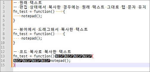

아래 주소에서 현상 확인할 수 있습니다.https://docs.tobesoft.com/42fb192b5366f98a/e0fbd68a1011c0e1Tab 키 사용 시 발생하는 현상같구요.[코드 복사] 시 Tab 문자가 들어간 부분에 NBSP 문자가 4개 들어갑니다.

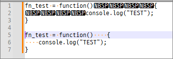

notepad++ 에서 확인한 내용입니다.

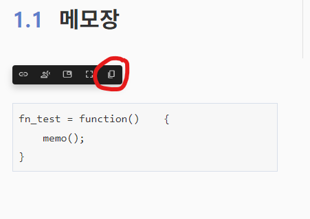

코드 복사가 다음 버튼으로 처리하는 것으로 이해했습니다.

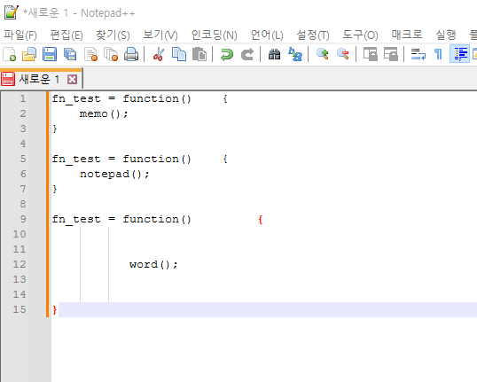

그리고 위의 웹 뷰어 내용을 Notepad v.8.6.7에 붙여 넣으면 다음과 같습니다.

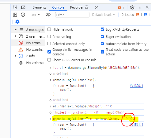

그래도 자바스크립트에서  로 바꾸려고 했는데 다음과 같이 innerText 자체가 이미 치환하는 것 같습니다.

notepad 보기 메뉴 설정을 통해서 다음과 같이 확인했습니다. 문제를 더 살펴보겠습니다.
