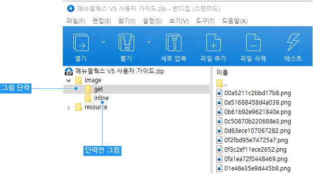

그리고 HTML 내보내기를 하고 zip 파일을 풀면 이미지를 모두 내려받을 수 있습니다. 이미지 이름과 순서를 알아야 하는 것이 아니라면 가능합니다.

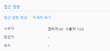

해당 계정(admin)이 해당 문서 접근 권한도 있나요?
관리, 서식 만들기, 글 쓰기, 글 읽기 권한을 가지고 있습니다.
해당 문서에 대한 접근 권한이 있어야 합니다.
이미 접근권한에 소유자로 지정이 되어 있는데도 동일 현상이 발생하네요..ㅜㅜ혹시 제가 더 체크해야할 항목이 있을까요?

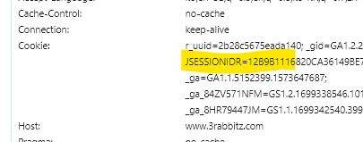

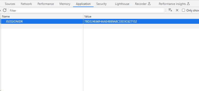

쿠키에서 세션 아이디를 넘기고 계신지 확인 부탁 드립니다.
크롬개발자도구의 Application > Storage > Cookies 에서 확인하였습니다.
파이썬 코드에서 해당 값을 쿠키로 전달하고 있다는 뜻일까요?

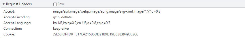

네트워크쪽을 보면 아래와 같이 받아오고 있습니다.
