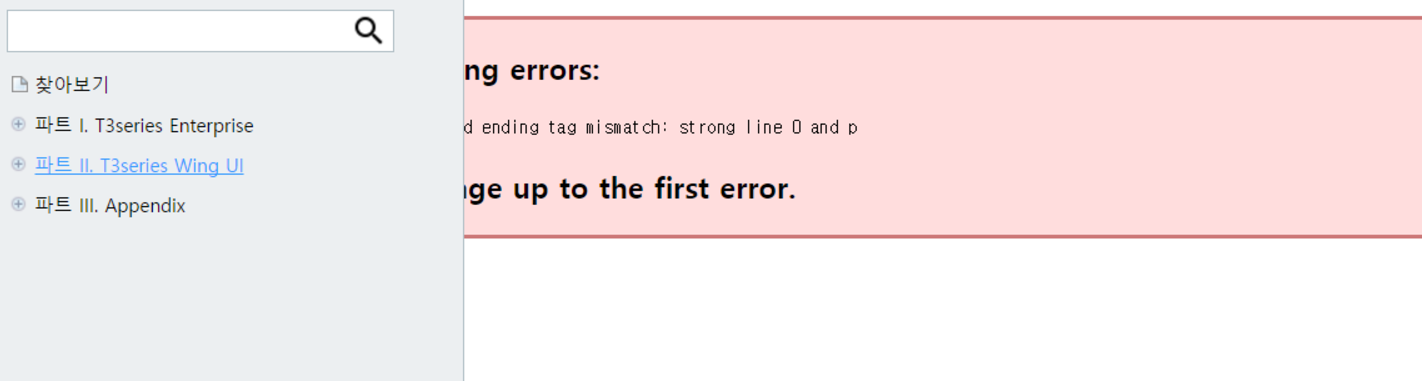

html 저장한 결과를 열어보면 첫화면에 아래와 같이 오류가 발생하고 메뉴얼을 사용할 수 없습니다.
참고로 저장된 PDF에는 별 문제가 없습니다.
페이지에 보여지는 오류 내용은 아래와 같고
g errors:
error on line 1308 at column 2019: Opening and ending tag mismatch: strong line 0 and p
Below is a rendering of the page up t
index.xhtml 내부의 확인 해 보니
등의 tag가 테크와 엉켜서 제대로 닫혀있지 않아서
오류가 납니다.

안녕하세요. 쓰리래빗츠 고객지원팀입니다.
먼저, 사용에 불편을 드려서 죄송합니다. 메일로 문의하신 사항에 답변을 드리지 못한 것도 사과 드립니다.
관련 문제를 해결하여 릴리즈에 반영하도록 하겠습니다.
우선은 불편하시겠지만 html 결과물의 태그를 맞게 수정하여 사용하시기 바랍니다.
지금은 XHTML로 내보내기를 하는데 6월 중순에 릴리스할 때 기존 웹 뷰어와 동일하게 UI를 처리하면서 HTML5로 내보내기를 할 예정입니다.
그 때 함께 처리될 걸로 생각하고 정확한 답변을 드리지 못한 것 같습니다.
3.0.9 릴리스에서 수정했습니다. 감사합니다.
