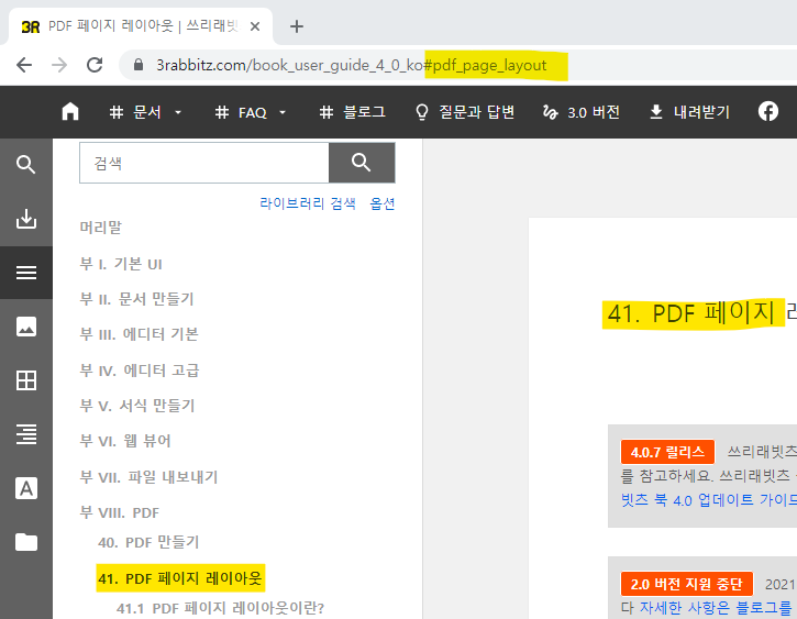

아래와 같이 #뒤에 붙는 주소를 fragment라고 부릅니다. (번호(또는 단락)을 눌렀을때 스크롤이 해당 부분으로 이동되면서 #뒤에 붙는 부분)
예를들어 애플 메뉴로 이동하면 주소가 /index.html#a9baa8541d94db31 삼성 메뉴로 이동하면 주소가 /index.html#ekdj3931dk10dkad2
이런식으로 뒤에 붙는 주소를 fragment라고 하는데요, 이거를 직접 정의할수 있는지 궁금합니다. 매번 바뀌어서 바로가기 링크가 계속 바뀌네요.

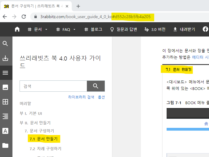

장과 제목 단락의 UUID로 경로를 구성합니다.
https://www.3rabbitz.com/book_user_guide_4_0_ko#d552c28b5fb4a205
d552c28b5fb4a205은 “문서 만들기” 제목 단락을 의미합니다. 단락을 새로 만들지 않는다면 이 값이 바뀌지는 않습니다. 그래서 바뀌지는 않습니다.
그리고 다음과 같이 사용자 정의 아이디를 사용하여 설정할 수도 있습니다.
사용자 정의 아이디를 사용하는 방법은 다음 가이드를 참고합니다.
https://www.3rabbitz.com/book_user_guide_4_0_ko#1b3a06e87a1ed1a5
