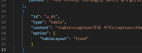

문서 내보내기/가져오기 파일 형식은 외부 API로 문서 작성하기 시 모두 적용할 수 있는건가요?
예를 들어 표 단락 생성 시 config 같은 항목도 "외부 API로 문서 작성하기"에서 사용할 수 있는 것인지요? 실행해보면 적용이 안되는 것 같은데 설정할 수 있는지 문의드립니다.
문서 내보내기/가져오기 파일 형식https://www.3rabbitz.com/4c36881b71afe353#a9f22008fdb90b96
외부 API로 문서 작성하기https://www.3rabbitz.com/aa477794b6140bbb#1a2f4f3734322343
쓰리래빗츠입니다. 옵션 항목을 통해서 설정할 수 있습니다.
외부 API로 문서 작성하기 5.0 (3rabbitz.com)
어떤 옵션을 설정하려고 하시나요? 외부 시스템을 사용하는 고객이 사실상 없기 때문에 기능 구현 후에 추가한 옵션은 지원하지 않을 수 있습니다.
아. 기능 확인했습니다.혹시, omit_caption 옵션은 지정할 수 없나요?
해당 옵션이 누락되어 있었습니다. 빌드번호 0422에 추가했습니다.
omitCaption 옵션을 사용합니다.
