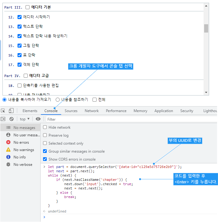

다음과 같이 크롬의 개발자 도구(F12 단축키)의 콘솔에서 다음 자바스크립트를 실행합니다.
코드는 다음과 같습니다.
let part = document.querySelector('[data-id="c129a5d75726e2b9"]');
let next = part.next();
while (next) {
    if (next.hasClassName('chapter')) {
        next.down('input').checked = true;
        next = next.next();
    } else {
        break;
UUID(c129a5d75726e2b9)를 부의 UUID로 바꿔줍니다.
