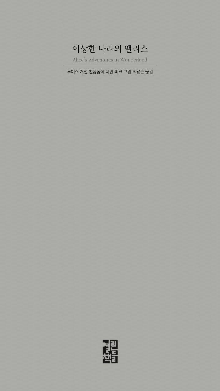

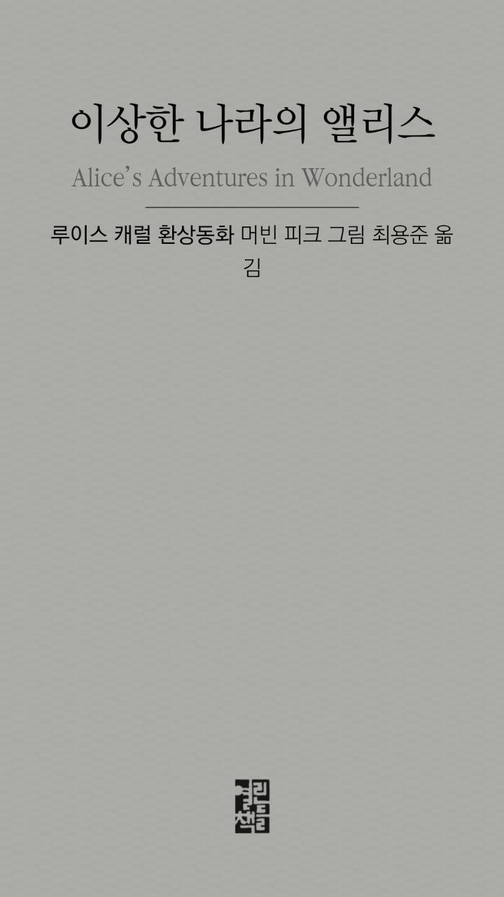

적절한 비교인지는 모르겠지만 [열린책들] epub 파일은 표지 같은 경우 글꼴 크기를 조정하더라도 표지 하단의 로고 레이아웃은 그대로 유지된 상태여서 혹 이런 구현이 가능한지 문의드린 건입니다. 아직 epub 파일을 배포하고 있지는 않지만 추후 배포하게 되면 표지 디자인에 대해 요구사항이 나올 수 있어서 문의드렸습니다. 답변 주신 것처럼 별도 레이아웃 작성 기능이 필요하다면 당장은 쉽지 않겠네요.

DRM이 걸려 있지 않다면 해당 EPUB 파일을 확인해 보면 좋을 것 같습니다. 혹시 해당 파일을 보는 Viewer의 크기를 줄여도 한 페이지로 표시 되는 지도 궁금합니다.
