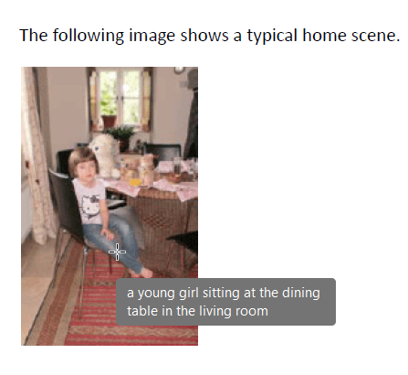

https://www.w3.org/WAI/WCAG20/Techniques/working-examples/PDF1/alt-entry-to-an-image.pdf
파일을 어도비 애크로뱃에서 열어보면 아래와 같이 이미지 위에 마우스를 올리면 대체 텍스트를 확인할 수 있습니다.
