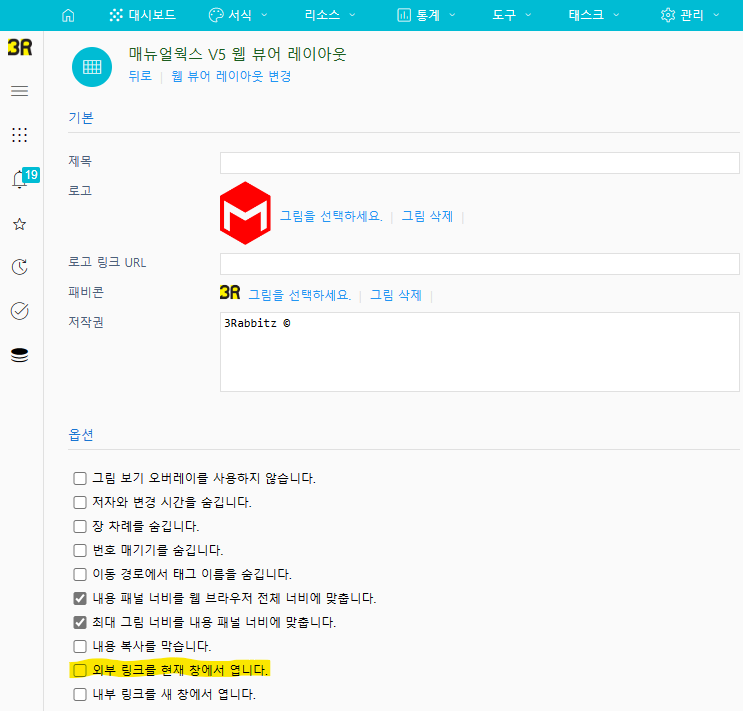

웹 뷰어 레이아웃에서 다음 옵션(외부 링크를 현재 창에서 엽니다)이 선택되어 있는지 확인 부탁드립니다.

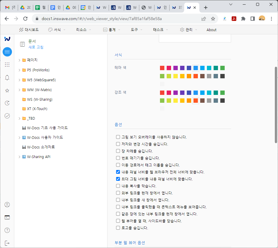

체크되어 있지 않습니다.

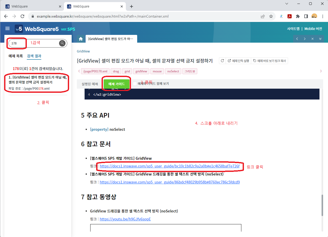

https://example.websquare.kr/ 접속후 아래의 순서로 테스트 해보실 수 있습니다.
1. 178로 검색2. 검색결과에서 링크 클릭3. 우측 컨텐츠 영역에서 예제 가이드 클릭4. 아래로 스크롤 내리기5. 참고 문서에 표시된 링크 클릭 6. 팝업이나 새로운 탭으로 표시가 되지 않음. IFRAME 내부에서 링크 화면이 표시됨.
iframe 내용이 웹 뷰어가 아닌 EPUB의 HTML 파일을 사용한 것으로 보입니다.
다음과 같이 부분만 보여주는 웹 뷰어를 사용하는 것을 권장드립니다.
https://docs1.inswave.com/r/a/sp5_user_guide/dde1408893e6e120
