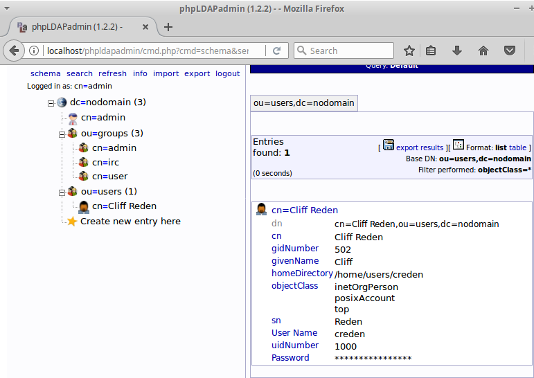

LDAP 로그인 설정 관련하여 문의 드립니다. LDAP 설정을 한 후 LDAP Login을 허용하기 위해 따로 또 설정해주어야 하는 부분이 있나요?

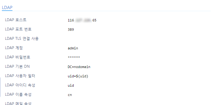

3rabbitz 북에서 LDAP 설정을 아래와 같이 했는데 LDAP 존재하는 계정으로 로그인이 되지 않습니다.
LDAP은 Test 용으로 구성한 것이라 유저 하나만 등록이 되어있는 상태입니다.
구성이 잘못된 것인지 아니면 연결에 문제가 있는 것인지 확인을 해보려고 로그를 보아도 LDAP 관련 로그 메시지는 발생하지 않는것 같네요.
LDAP 설정 및 로그인 시 관련 로그는 아래와 같습니다.
15-Feb-2017 14:40:34.149 INFO [http-nio-1975-exec-9] com.threerabbitz.base.controller.PreferenceController.updateApiPreference api_preferences_updated_by_rabbitmaster_{google_analytics_tracking_id: , enable_ldap: true, ldap_host: 116.xx.xx.65, ldap_port: 389, ldap_principal: admin, ldap_credentials: password, ldap_basedn: DC=nodomain, ldap_user_filter: uid=${uid}, ldap_id_attribute: uid, ldap_name_attribute: cn, ldap_mail_attribute: , oauth_server_url: , oauth_server_token_url: , oauth_server_user_profile_url: , google_client_id: , google_client_secret: , facebook_app_id: , facebook_app_secret: , naver_client_id: , naver_client_secret: }
15-Feb-2017 14:40:51.314 INFO [http-nio-1975-exec-4] com.threerabbitz.base.controller.SignonController.login creden_login_failed_by_incorret_user_info
원래 목적은 사내 Active Directory를 LDAP으로 접속하여 사용자 로그인을 수행하려는 것입니다. 3rabbitz 북에서 AD를 이용하도록 LDAP 설정 후 테스트를 했는데 잘 되지 않아 별도의 LDAP 서버를 구성해서 테스트 해 본 것인데 마찬가지로 잘 안되네요 AD로 설정을 했을 때 역시 로그인이 되지 않는데도 아무런 로그가 발생하지 않았습니다.

안녕하세요. 쓰리래빗츠 김세윤입니다.
쓰리래빗츠 북에서 사용하는 로그는 2가지 유형이 있습니다. catalina로 시작하는 정보 로그와, localhost로 시작하는 에러 로그가 있습니다. LDAP 로그인을 시도한 날짜의 localhost_날짜 로그에도 아무런 로그가 없는 지 궁금합니다. 로그를 보는 방법은 관리자로 로그인 하셔서 <서버 관리 | 로그> 메뉴에서 다운로드 받을 수 있습니다. 시스템에 접근이 가능하다면 로그 디렉토리에서 직접 받을 수도 있습니다.
해당 로그 파일이 존재한다면 support@3rabbitz.com으로 로그 파일을 부탁합니다.
