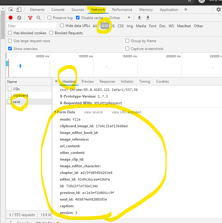

그림 단락에서 Ctrl + V로 클립보드의 이미지를 붙여넣은 후 <저장> 버튼을 클릭했을 때 해당 문제가 발생하는지 확인 부탁드립니다.
그리고 문제가 발생했을 때의 다음 사항을 확인 부탁드립니다.
그림 단락을 저장할 때마다 이 예외가 발생하는지와 기존의 그림 단락을 저장할 때도 발생하는지도 확인 부탁드립니다.

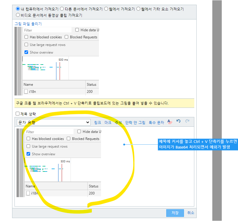

로컬그림을 불러들여서 저장하거나… 기존 그림을 가지고 작업할때는 문제가 발생하지 않는데. 그림객체를 신규로 추가하고 붙여넣기를 하면 에러가 발생합니다.
이미지 제목 부분에 커서를 위치한 후 클립보드의 이미지를 붙여넣는 Ctrl + V 단축키를 누르면 이와 같은 문제가 발생합니다. 해당 문제는 고치도록 하겠습니다.
일단은 커서를 이미지 제목에 넣지 않은 후 Ctrl + V 단축키를 눌러야 합니다. 혹은 제목에서 그림을 삭제한 후에 저장해야 합니다.
