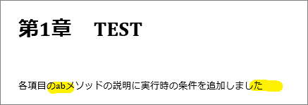

예를 들어 아래와 같은 문장이 있는 경우
各項目のa、bメソッドの説明に実行時の条件を追加しました。
워드 파일로 생성을 하면 "、"와 "。" 기호가 사라져 표시됩니다.
PDF나 HTML 파일 생성 시에는 문제가 없고
워드 파일 생성 시에만 발생하는 현상입니다.
