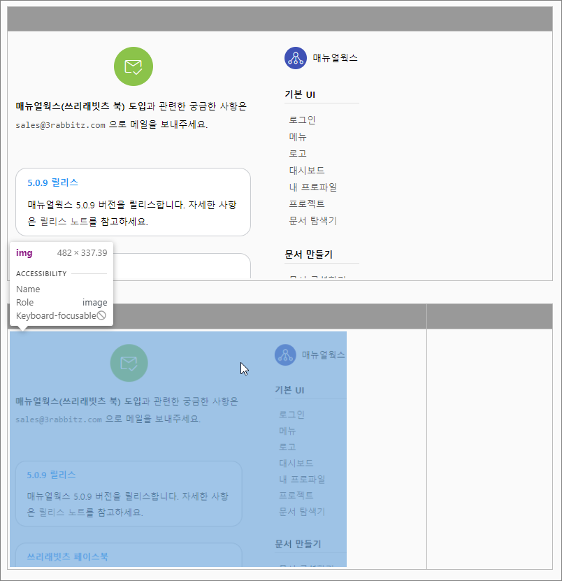

컬럼이 2개 이상 있는 표 안에 이미지를 "단락 안 그림"으로 추가하는 경우 이미지 크기가 자동으로 조정됩니다.이미지 크기를 고정하려면 어떻게 하나요?
(추가)일단 찾은 방법은 이미지가 들어갈 컬럼 1개만 있는 표를 만들고 이미지를 추가한 후나머지 컬럼을 추가하면 이미지 너비가 유지되고 있습니다.레이아웃과 상관없이 이미지 추가 시 편집 화면의 컬럼 너비에 영향을 받는 것이 아닌가 싶네요.====================
아래 이미지 중 첫 번째 표는 컬럼이 하나이며 이미지 크기가 원본 그대로 들어갑니다.두 번째 표는 레이아웃을 "600,?"으로 설정했으며 이미지 크기는 500*350입니다.웹 뷰어에서 확인하면 너비가 500이 아니라 482로 처리됩니다.컬럼 너비가 이미지보다 작은 경우에는 자동 조정될 수 있겠지만 컬럼 너비가 충분한 경우 이미지가 자동 조정되는 룰이 어떻게 지정되고 있는지, 이미지 크기를 고정하려면 어떻게 할 수 있는지 문의드립니다.
단락 안 그림은 에디터에서 그림 크기를 구해서 너비와 높이를 설정합니다. 큰 그림이 있을 때는 에디터보다 크기가 커져서 실제 그림 크기보다 작게 계산되는 것 같습니다. 이 문제를 해결하도록 하겠습니다.
일단은 칼럼 너비를 충분히 크게 한 후 그림을 올리면 불편하겠지만 처리가 가능할 것 같습니다.
