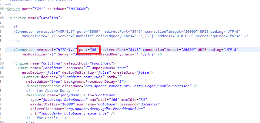

그러나 기존 포트번호가 1975로 사용되어 도메인:1975로 연결해야지 웹서비스가 연결되는데요.
윈도우서버에서는 포트 변경 방법이 별도로 나와있지 않아 어떻게 변경 가능한지 문의드립니다.
안녕하세요. 쓰리래빗츠 김세윤입니다.
톰캣 설정 파일에서 포트 번호를 바꿀 수 있습니다. 이 경우에는 쓰리래빗츠 북이 설치된 서버에서 쓰리래빗츠만 서비스가 가능합니다. https://www.3rabbitz.com/book_administration_guide_4_0_ko#change_port 설정 파일의 위치는 쓰리래빗츠 북이 설치된 경로 아래의 tomcat/conf/server.xml 입니다.
