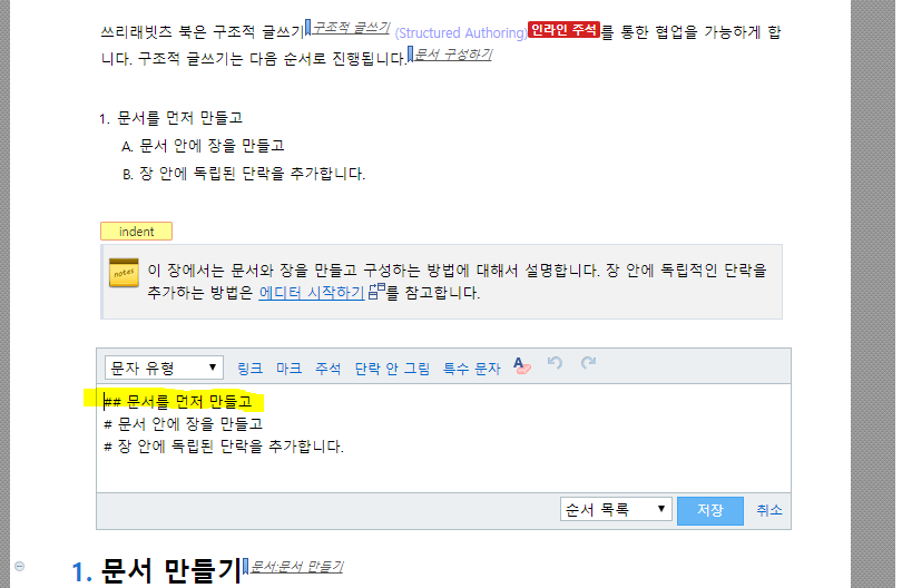

이전에 기능이 추가된 것을 확인하지 못했습니다. 다음과 같이 입력하면 2단계에서 이어 쓰기가 가능합니다.
2번째 시작하는 목록은 2단계로 말머리를 ##으로 시작해야 합니다.
2번째 시작하는 목록은 번호 새로 매기기가 선택되지 않아야 합니다.
중간에 들어가는 단락(노트, 이미지 등은) 들여쓰기가 되어야 합니다.
단락을 선택한 상태에서 TAB을 누르면 들여쓰기가 되고 intent가 표시됩니다.
이렇게 저장해도 에디터에서는 번호가 이어지지 않습니다.
그러나 결과물(웹 뷰어, PDF)에서는 번호가 이어집니다.
